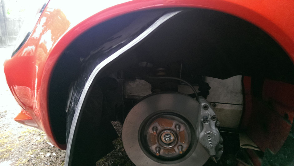

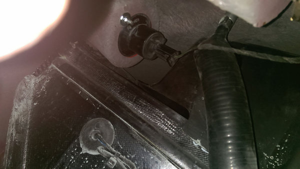

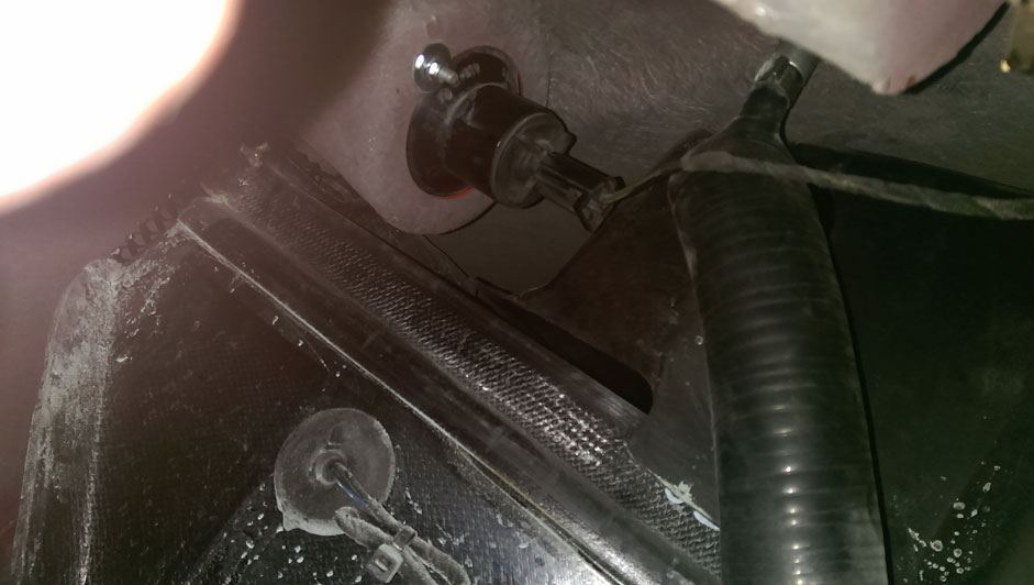

Iemand een idee hoe ik zonder de clam er af te halen de pinkers vooraan kan vervangen? Aan de eerste moer aan de wielkant kan ik aan, de tweede moer richting midden wagen, is echter een ramp. Ik heb vanalles geprobeerd maar ik heb geen ruimte om een sleutel te draaien.
Ik ga nu alles even terug monteren tot er een goeie oplossing is.
Op de 2de foto zie de moer en op de 3de niet, maar daar zie je wel de kleine ruimte waarin je moet werken ...

binnen spatbord compleet verwijderen, dat werkt veel gemakkelijker.
lamphouder verwijderen
kleine ratel met een lang dopje van 8mm, zo is het mij toch de laatste keer gelukt.

Hier heb je een handleiding compleet met foto's. Er zijn dus 2 manieren om ze te vervangen. Vanuit de wielkasten en vanuit de serviceluiken.
http://wiki.seloc.org/a/Fitting_S1_front_indicators

Ik dacht dat ik die moeilijke bout langs boven via de radiator heb gedaan met een ratelsleutelje.
Is al een tijdje geleden, maar herriner me geen echte grote problemen.
De zijpinkertjes kan je er gewoon uitklikken met een schroevendraaier. Let wel want er zit een lipje aan (weet niet meer voor of achterkant), iets teveel druk erop en ze breken. De zijpinkertjes zijn wel spotgoedkoop.
Ik heb witte zijpinkers gezet en ineens een ledlampje erin zodat je het eventuele gele lampje niet ziet.
Ga je de gele pinkers achteraan ook niet vervangen door rode?
Ziet er homogener uit.
