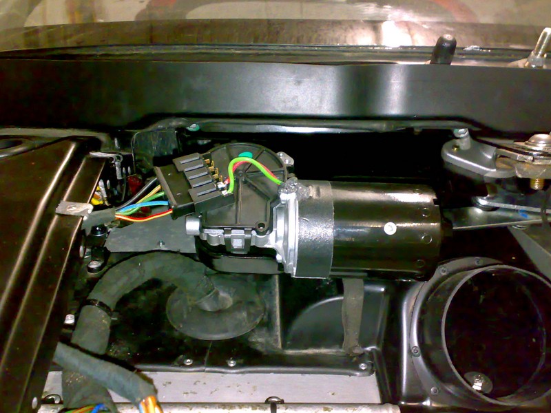

om de luchtverdeler te kunnen vernieuwen moet je de ruitenwisser bracket demonteren deze zit met 3 6 mm inbus bouten vast, aan de stekker van de ruitenwissermotor kun je zien of deze vernieuwd is deze is zwart bij een nieuwe de oude stekker is meen ik doorzichtig

ruitenwissermotor is niet vernieuwd dit kun je zien als de ruitenwisserarm met een bout is bevestigt,bij een nieuw type is dit met een moer, hoe de ombouwer dat met de bracket gedaan heeft geen idee,de motor zit op de een of andere manier niet recht gemonteerd deze hoort horizontaal te zitten,de luchtaanzuigslang zit wel aan de goede zijde maar wat daar onder is weet ik niet,de ophangbeugel van het ruitensproeierreservoir zit ook aan de goede kant

Bedankt voor de foto ! Een LHD ruitenwissermotor assembly komt op de verlanglijst voor 2013.
Ik heb inmiddels contact met de ombouwer. Een vriendelijke Honda Elise eigenaar met ervaring in de racerij. Ik weet redelijk zeker dat er geen compromissen betreffende de veiligheid gemaakt zijn. De remleiding is inderdaad niet origineel, maar wel van goede kwaliteit. Ik ga dit wel een keer origineel maken maar dat heeft geen haast. Het stuurhuis is origineel LHD.

Weer meer te weten gekomen, met dank aan Yvo van de Elise-shop. Het kachelhuis zal nieuw zijn, het plenum met de klep nog steeds RHD. Het ruitenwisser mechanisme is waarschijnlijk geplaatst in een Eliseparts beugel voor LHD conversie.

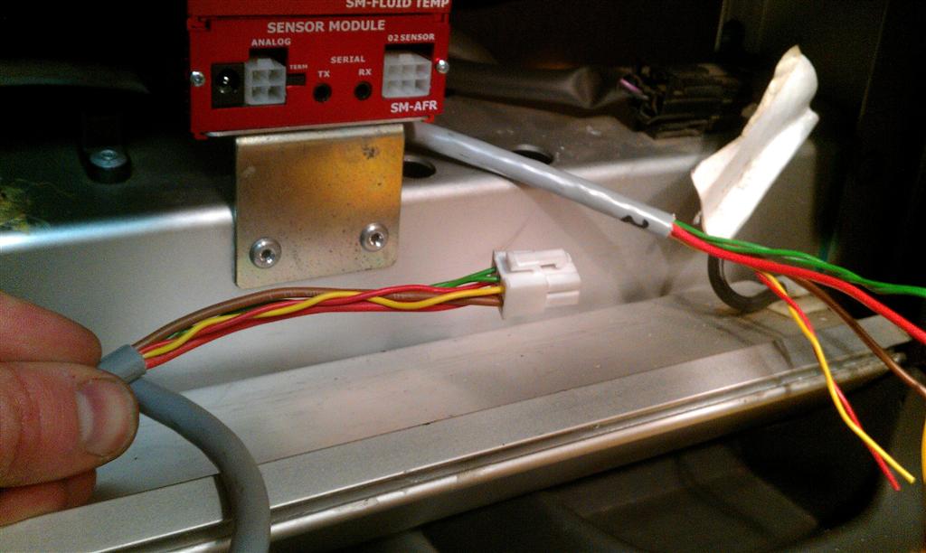

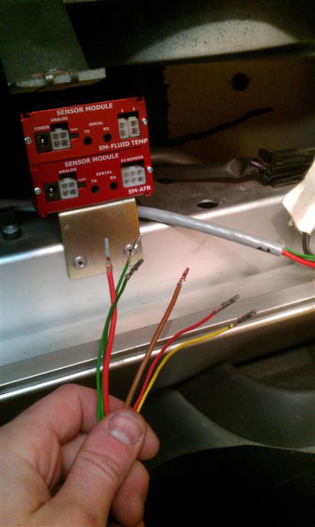

Kabels die ik getrokken heb voorzien van contacten voor in de connector voor de PLX wideband controller:
De 2 dikke zijn voor de verwarming van de breedband lambda (veel stroom) de dunnere voor het signaal.
Nu met de connector erop:
PLX gebruikt Molex minifit conectoren. Hier kan je relatief gemakkelijk en goedkoop een krimp tang voor kopen van redelijke kwaliteit. De terminals en huizen zijn goed leverbaar via b.v. Farnell.com.

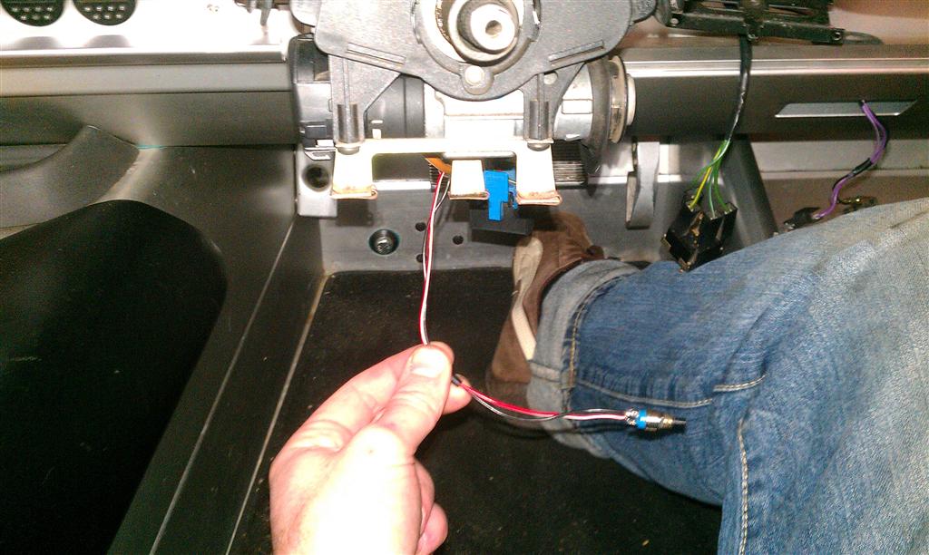

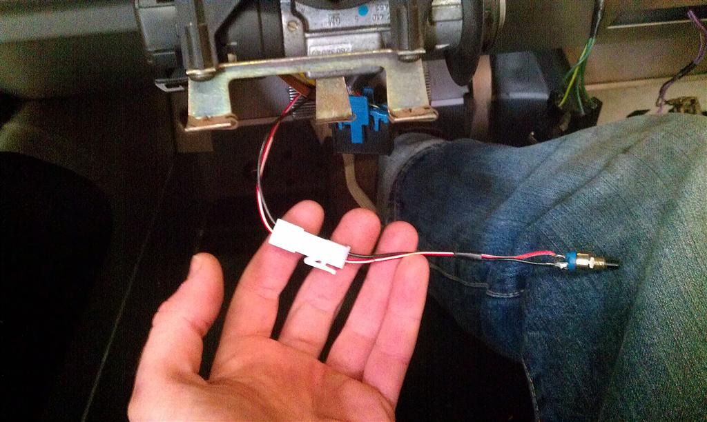

Deze schakelaar los schroeven vond ik ook niet handig:
Meteen een stekker er tussen (ook Molex minifit):
De schakelaar werkte ook niet lekker en was lelijk. Ik heb een schakelaar uit de zelfde serie van de S2 Elise geplaats, de foto is niet heel duidelijk maar als je begrijpt welke ik bedoel herken je hem:

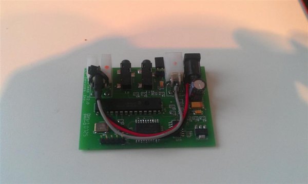

Omdat de vloeistof temperatuur sensor module standaard niet geschikt is voor een DM6 klokje moet je een spanningsomvormer gebruiken:
Dat gaan we natuurlijk niet doen met die "scotch blokjes" en een los ding wat ergens gaat zweven.
Intern gemonteerd in de module:
Ik moet zeggen, bij PLX snappen ze niet veel van elektronica ontwerp:
- Jackplug & adapterplug is automotive "not done"
- De soldeereilanden van de molex connector zijn niet door gemetalliseerd (vinkje vergeten in E-CAD pakket..)
- De verkeerde pen van de adapterplug is aangesloten (schakel contact ipv GND)
- 2 laags PCB ontwerp is niet van deze tijd voor een automotive product
- De pinnen van de componenten zitten slechts 10-den van de alu behuizing vandaan
- De GND van de voeding van de klokjes loopt enkel via de jackplug waar de communicatie over plaatsvindt.
Hier de modules aangesloten en wel:
De modules voor AFR was al direct geschikt voor een DM6 klok.
