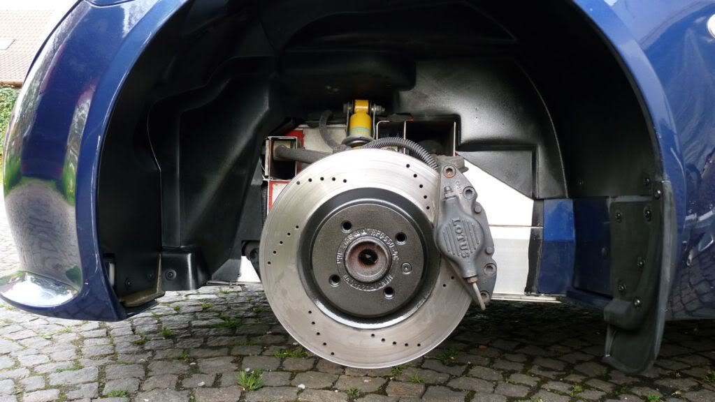

Wel had ik even een foto getrokken van de remschijven / velgen...
Is dit normaal?

Een auto die buiten staat heeft dit vrij snel hoor. Remschijven roesten snel en enkel het gedeelte waar de remblokken "pakken" wordt schoon geveegd.skydivesanta schreef:Haha,
Ik moet gewoon even alles op een rij zetten...
Verzekering, budget, rhd, etc etc...
Ik ga er wel uitkomen!
Is dit normaal?
Nieuw zijn ze natuurlijk niet meer, maar in hoeverre ze versleten zijn is heel moeilijk in te schatten vanop de foto.
Hoe "dik" was de rand die niet geveegd wordt door de blokjes?
Als er ook groeven zitten in de "schone" oppervlakte dan heb je wel een probleem, maar op de foto's lijkt me dit niet zo te zijn.

de mijne staan binnen op temperatuur en als ik met de hoge druk op de velgen gaat spuiten staan die na 2 dagen ook volledig roest en vast ,dus is dat normaal
Re: [GEZOCHT] Lotus exige
Daarom moet je na het wassen van de auto even een blokje rond rijden, dan is het nat overal weg en komt er geen roest ....

+1 Dat is ook mijn vast ritueel.FastEleven schreef:Daarom moet je na het wassen van de auto even een blokje rond rijden, dan is het nat overal weg en komt er geen roest ....
Bovendien kan je de centers zwart of zilver spuiten en dan ben je ook daar verlost van de roest.

zoals hiervoor aangegeven : centers afschuren/ontvetten en 3 laagjes Hammerite geeft dit :
Proper, maar de temperatuur van de schijven wordt +350° C bij intensief gebruik.
Kan die Hammerite verf dan zo'n temperaturen aan ?!?
