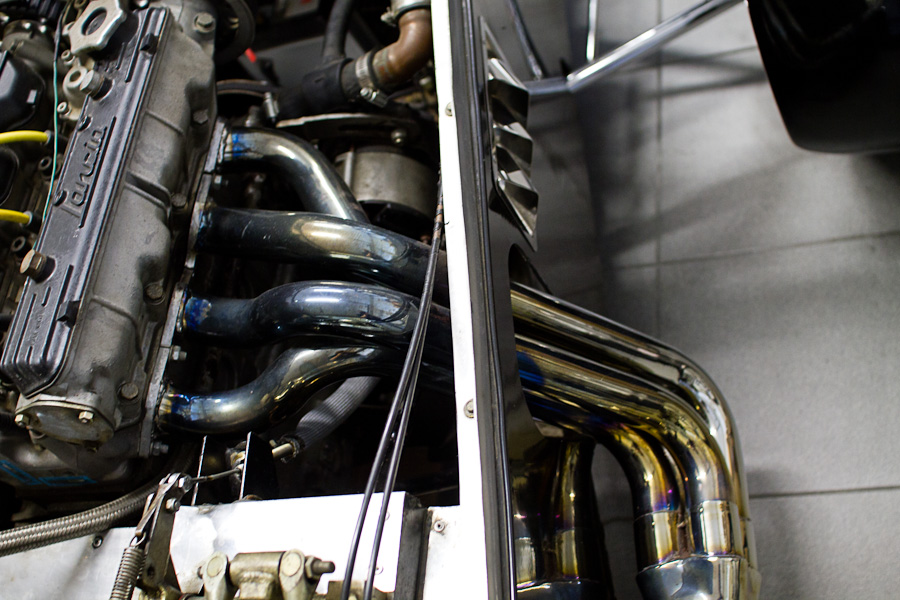

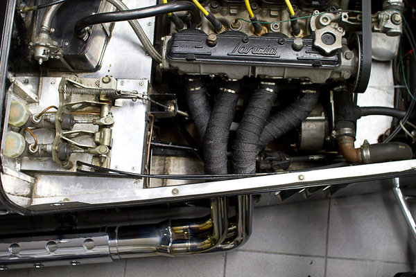

Ik heb van de extra lange winterprik gebruik gemaakt om m'n uitlaat te wrappen met hittebestendige doek.
In het verleden kon het nogal zéér warm worden aan m'n voeten met als gevolg dat de afdruk van m'n pedaal in m'n zool gedrukt stond... :lol:
Hopelijk wordt dit in het gevolg iets dragelijker.
Voor:

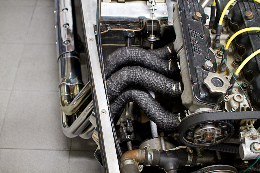

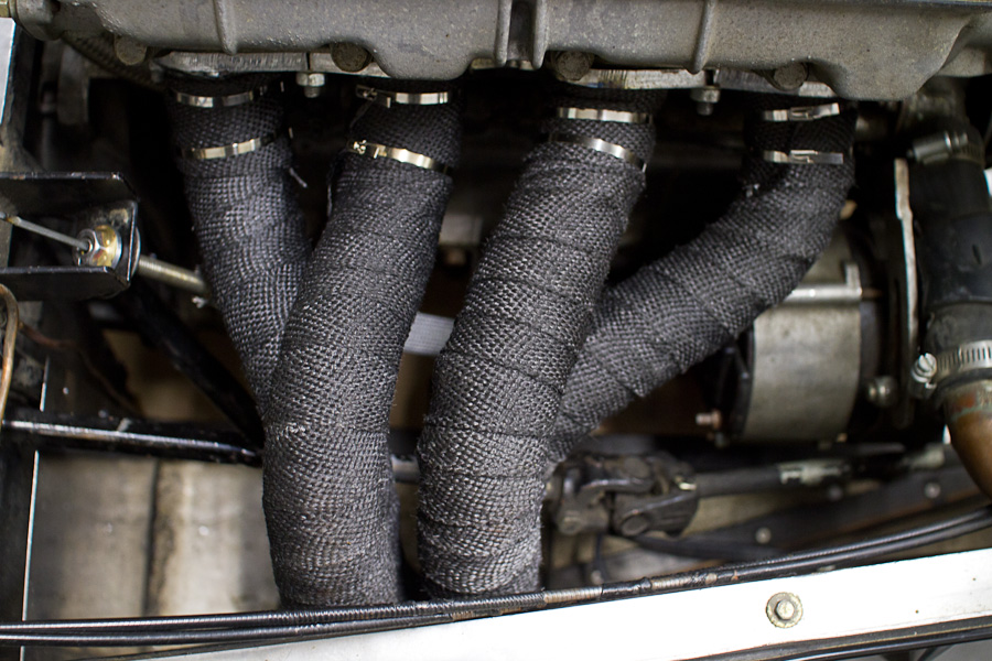

Uitlaat volledig uit elkaar gehaald zodat ik buis per buis kon wrappen met dit als resultaat:
Gisteravond alle buizen terug in elkaar gepuzzeld en eens buiten gezet om te kunnen testen of alles terug goed gemonteerd was.
Daardoor heb ik wel het verschot opgedaan van m'n leven.
Onmiddelijk na het starten van de motor begonnen deze doeken serieus te roken !! :o
Direct om water gelopen naar binnen maar na de gebruikershandleiding te lezen stond er vermeld dat er de eerste maal 'some smoke' kon uitkomen...
Dan maar een minuutje of 10 laten draaien en inderdaad na een 10-tal minuten was er geen rook meer te bekennen. :D
