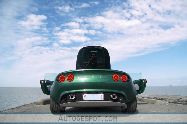

OK... showtime!!
achterlicht conversie gaat de laatste recht lijn in..
omdat het de amerikaanse zijn die geen mistlicht achter hebben, moet ik nog een mistlicht bijplaatsen. om evenwicht te creëren komt er aan de andere kant een achteruitrijlicht.
(zal een 50-60mm hella worden zoals achter op de wiesmann TER info voor op technische keuring: er is geen wettelijke minimumgrootte voor een mistachterlicht en achteruitrijlicht)
en nu de total makeover
na wat prulwerk in photoshop kwam ik op volgende foto...
voor en na in bijlage (met Nrplaat nog op van WimC)
it's gonna be NICCEEE!!

en waar zijn uw katogen /reflectoren dan ?? en uw achteruitrijlicht en mistlamp zal wel zéér goed moeten beschermd worden tegen de warmte vd uitlaat aldaar...

ingebouwd in de 4 lampunits (zoals bij de europese LED lichten)

bij us lampen ? staat er dan wel een "e " in de reflector ?? kan wel zijn hoor, maar ik zou toch eens nazien, want die mannen op keuring hanteren soms hun vergrootglas...

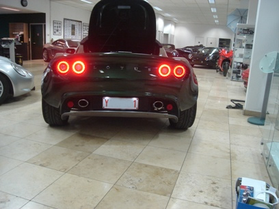

en hup de erin...
dit zijn nog maar de standlichten, maar geven veel licht op foto
- achter1.jpg (51.76 KiB) 5057 keer bekeken
- achter2.jpg (51.46 KiB) 5056 keer bekeken
