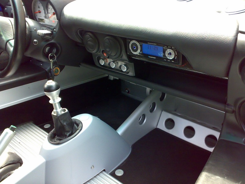

de schakelkonzole ,tunnelcoveren en de passagiers voetensteun is nog steeds van een RHD en de driver voetensteun had verwijderd moeten worden maar om de bedrading te verbergen hebben ze die laten zitten
mph teller vervangen door km teller kan maar deze beginnen altijd weer bij nul en dan klopt de historie van de tellerstand niet meer
wimvanbeeck schreef:Ook ziet ge het steuntje om als driver uw linker voet op te laten rusten, dit is blijven staan, nu aan de pasagiers zijde !

Leuk al die commentaren, maar maakt dat het een daadwerkelijk slechtere auto? Dat wordt in mijn ogen wel min of meer gesuggereerd.

wanneer je de onderdelen die in LHD te krijgen zijn en ook nog in het zicht zitten al niet vernieuwd,wat denk je dan wat er zich onder de frontclam heeft afgespeeld ( ABS en remleidingen bv )
Ruben schreef:Leuk al die commentaren, maar maakt dat het een daadwerkelijk slechtere auto? Dat wordt in mijn ogen wel min of meer gesuggereerd.
Re: [Gevraagd] Lotus Exige atmo
Als er zodanig geld is bespaard op de ombouw, kan je alleen maar besluiten dat het door een amateur uitgevoerd werd of door iemand die snel rijk wil worden.
Afstand houden van zulke wagens!

Akkoord, ik begrijp jullie gedachtengang, maar het kan natuurlijk ook zijn dat er in een aantal opzichten voor een besparing is gekozen. Als het over peanuts gaat zou je inderdaad kunnen zeggen dat het penny wise pound foolish is, aan de andere kant zou de rest wel goed gedaan kunnen zijn. Zonder verstand van zaken iig een goede alert om verder te (laten) kijken.

some silly savings indeed, but not shocking
before bidding you defenitly want the front clam to be removed to check all underneath
check the steering rack as well
in the UK you pay at least 18000 pounds
that will be 23000 euro before its here
parts to convert will be around 3000 euro
and converting (if not done by yourself) at least 2000
do yourself a favor and bring it to a lotus dealer or specialist before buying
they have seen a a lot of cars from the UK, good ones but unfortunately a lot of bad ones as well
