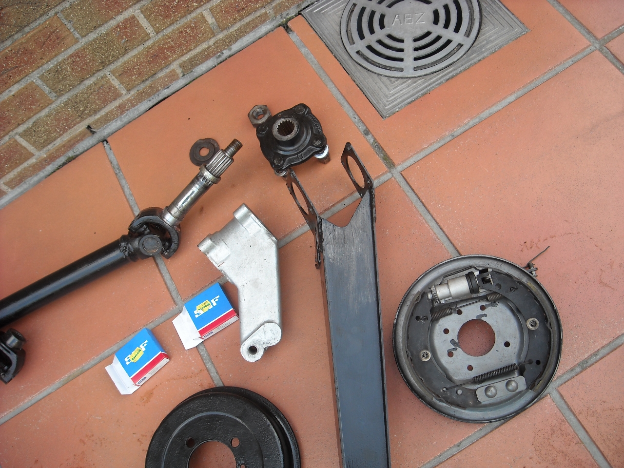

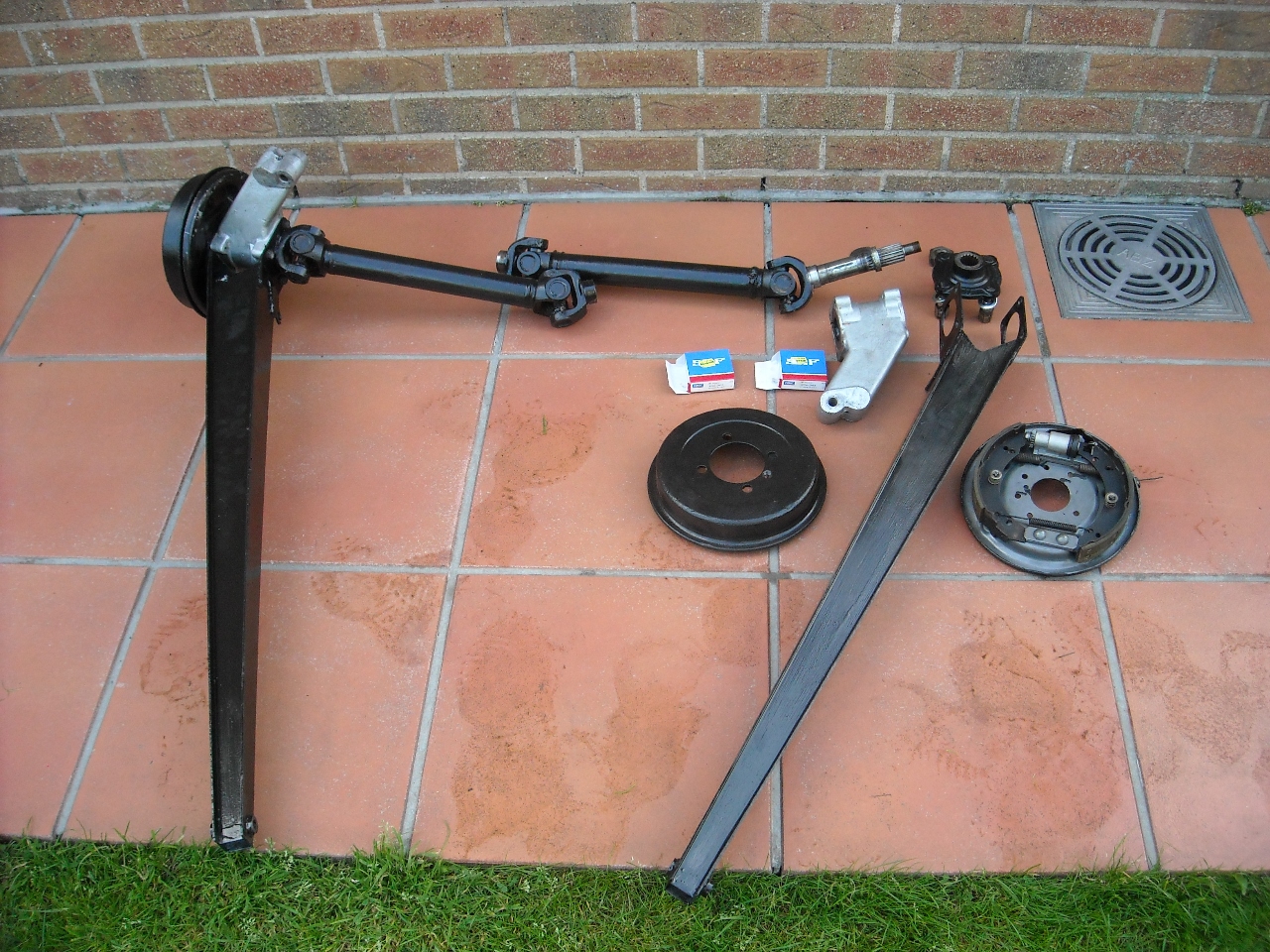

Tijdens de kerstvakantie heb ik een mechanisch werk gedaan die ik al 3 jaar uitstel omdat ik er tegenop zie. het vervangen van de kruiskoppelingen in de twee aandrijfassen van de esprit. Ik had die de voorbije jaren telkens om de 6 maanden doorgesmeerd met de vetpomp , maar hun houdbaarheid was overschreden en er zat speling op. Dat liet zich horen als een kloppend geluidje als ik geladen met een passagier traag een bocht naar rechts nam. Eigenlijk was dat al zo toen ik in 2010 de esprit kocht.
De reden van het uitstel is het feit dat hiervoor de assen uit de aluminium wielhubs moeten en dat die wielhubs zo goed al onmogelijk nog te vinden zijn als ze breken. EN de as en wiellagers zitten ongelooflijk vast na al die jaren, waardoor persen of trekken nodig is, zeker nooit hameren, want dan heb je zeker prijs met een gebarsten hub. Ik vond het dus een riskant werkje.
En inderdaad , ik heb de twee komplete hubs met assen mogen demonteren van de rest van de achterophanging en met diverse poulietrekkers en klamme handjes eerst de wielflens van de splines getrokken. Die zaten onmogelijk vast, maar na veel aandringen en blijven proberen kwamen ze toch los. En vervolgens moest nog de aluminium hub met het wiellager losgetrokken worden. dat is allemaal wel gelukt, maar de helft van de binnenkant van de lagers bleef wel nog op de as zitten. Ook die konden gelukkig vrij gemakkelijk verwijderd worden.
Nu de assen vrij waren, kon ik aan het eigenlijke werk beginnen en dat is het vervangen van 4 kruiskoppelingen. Dat is een geduldwerkje, maar viel op zich best mee. Ik heb ze vervangen door 4 spicer dubbel beschermde onderhoudsvrije exemplaren. We zien wel hoe lang die meegaan.
Deze onderhoudsvrije exemplaren zijn niet voorzien van een smeernippel, maar hebben het grote voordeel dat door de dubbele bescherming , het indringen van water of andere viezigheid bijna onmogelijk is . Bovendien zijn er geen boringen nodig in het hart voor vetkanaaltjes, waardor ze sterker zijn. het is vooral afwachten hoe de kruiskoppeling welke het dichtste tegen de uitlaat zit het gaat doen. Bij de standaard versies kan je hier namelijk periodiek vers vet inpersen, wat nu niet meer kan.
Dezelfde kruisje zitten ook in landrovers, waarvan de assen bij zwaar terreingebruik op hun donder krijgen. Uit mailings binnen die community lees ik toch ook pro stemmen voor de onderhoudsvrije exemplaren, waarbij de DANA SPICERs als zeer kwalitatief bekend staan.
In de S1 en S2 esprits worden de aandrijfassen zeer zwaar belast, omdat ze behalve als aandrijfas ook dienst doen als bovenste ophangingsarm in de zogenaamde Chapman strut systeem, Colin Chapman (lotus founder) gebruikte dat systeem ook in zijn racewagens, vanwege de gewichtsbesparing, maar het is zeer belastend voor de onderdelen ( ook de kruiskoppelingen krijgen op hun donder) en het maakt dat de volledige versnellingsbak en motor onderdeel worden van de ophanging, wat voor nogal wat meer cabinelawaai zorgt.
Vanaf de S3 esprit is er een bovenarm bijgekomen, wat de aandrijfassen ontlaste.
Afijn alles is terug gemonteerd met voldoende vet, zodat een volgende demontage gemakkelijker zou moeten gaan.

Geert,
de Esprits S1 en S2 zijn opvolgers van de Europa en hebben de befaamde “Chapman strud” achterophanging daar van overgeerft, ook Jaguar heeft die achterophanging voor enkele modellen van de Type E gebruikt, ook Datsun voor de 240Z
Chapman kickte op oplossingen om onderdelen twee of meer functies te geven ( gewichtsbesparing), zo zijn de aandrijfcardans ook onderdeel van de ophanging, dit geeft uiteraard een dubbele belasting en stelt het onderdeel en aanverwanten op de proef
ik heb in 1974 al een Lotus Europa Special gehad en leerde toen al snel dat die ophanging geregeld moest opgevolgd worden, als men te lang wacht met versleten onderdelen te vervangen kan men voor verrassingen te staan, heb daarmee eens een gebroken as gehad met loskomend wiel :o :o :( :oops:
toen ik 2008 terug in bezit kwam van een Europa Special, wist ik dat om goed te zijn de hele achterophanging moest nagekeken en vernieuwd worden indien nodig, de kruiskoppelingen (4) waren nog allemaal goed, is ook gevolg van het feit dat in US om uitlaatregels de Twin Cam motor genepen was tot 100 pk, ze hebben dan ook niet zo veel afgezien, ze hoefden niet vervangen te worden en zijn nog altijd de originele met smeernippel, heb wel één nieuwe kruiskoppeling in reserve voor als dat nodig moest zijn, maar die zijn goed nieuw te vinden en zijn idd afkomstig van LandRover
mijn Europa is helemaal uit elkaar geweest, was dus gemakkelijk om onderdelen te repareren, ik merkte ook dat één van de twee lagers die in een wielhub zitten er één aan het uitlopen was, lagers zijn van standaard afmetingen, niet moeilijk te vinden, heb dus preventief de beide lagers van beide wielhubs vervangen
ze gaan idd moeilijk uit elkaar, maar als ik je uitleg lees ging dat bij mij precies toch wel gemakkelijker, heb daar niet zo heel veel moeite mee gehad, één grote trekker was voldoende
ook de wielhubs van een Europa zijn moeilijk of niet in goede staat te vinden, en de Special heeft dan nog eens andere dan de S1 en S2 van de Europa, het is aangeraden de exemplaren die je hebt niet kapot te maken, ik kijk de ophanging geregeld na en heb er tot hiertoe nog geen problemen mee gehad , hout vasthouden zeg maart
twee foto's bijgedaan van de aandrijfassen en wielhubs, één is al gemonteerd, de andere moet nog gedaan worden
bij een Europa moet die eindmoer maar aangetrokken worden tot 200Nm, gelukkig want mijn grootste momentsleutel gaat maar tot 210Nm, voor 270Nm van een Esprit heb je al bijna een momentsleutel voor een vrachtwagen nodig ;)

Klopt Hugo,
Gelukkig werk ik bij een elektromechanisch industrieel contractorbedrijf en hebben we daar momentsleutels tot 300Nm.Dat zijn behoorlijk lange en zware instrumenten....
Een vervelender probleem is dat die moer een maat 34 is en die hadden we niet. vreemd. Ik heb hier eigenlijk probleemloos een maat 36 gebruikt met twee op maat gemaakte plaatjes en wat vet in de 36 dop geplakt en dat past perfect over de hubmoer en werkte zeer goed.
Maar 270Nm is beangstigend veel. Ik had het gevoel dat ik iets zou breken met dergelijke kracht... niet dus , alles ging goed.
